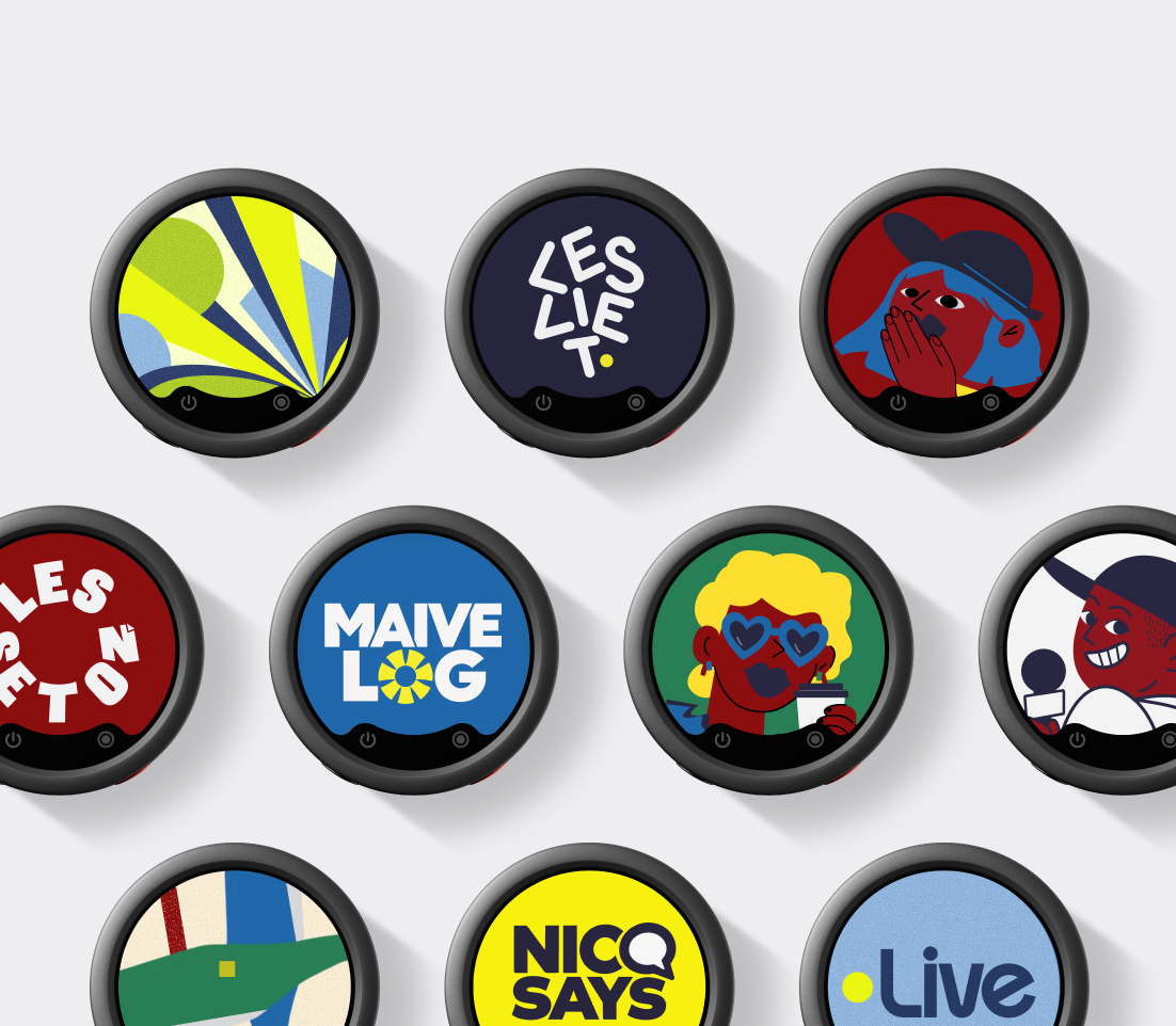

自分らしさを表現
カスタマイズ可能なE-Inkディスプレイ
あなた色に染めよう
Insta360が先駆けて搭載したカスタマイズ可能なE-Inkディスプレイ1。固定のブランドロゴに代わって、あなただけのスペースが広がります。好きな画像をアップロード。自分のスタイルや気分、最新プロジェクトのテーマなど、思いのままに。どんな撮影にも、あなたらしさを刻もう。
E-Inkの画像はイメージです。実際の表示とは異なる場合があります。

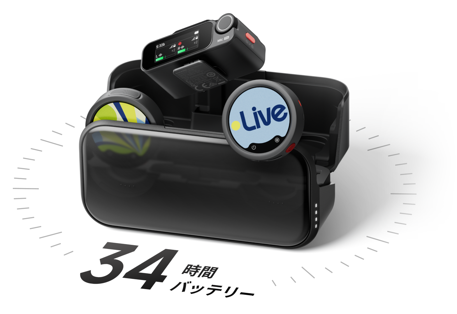

長時間バッテリー
一日中、制作に没頭
充電ケース併用で最長34時間6、送信機単体でも最長13時間7使用できます。 丸一日の撮影もこれで安心。

充電ケース
サイズ
122×61.9×42.2mm
重量
174g(充電ケース単体)
バッテリー・タイプ
リチウムイオン
バッテリー容量:
2815mAh
バッテリー容量
10.951Wh
バッテリー電圧
3.89V
充電仕様
最大5V
充電温度
0℃~45℃
動作温度
-10℃~45℃
充電ケース使用時の動作時間
34時間 *Insta360 Mic Pro(送信機2台+受信機1台)を使用し、フル充電した充電ケースで測定。送信機のノイズキャンセリングと内部収録はオフの状態です。干渉のない環境で近距離から収録し、2台の送信機を受信機に接続したうえで、受信機を3.5mmカメラ用オーディオケーブルでカメラに接続した状態です。
充電時間
約2時間
TX/RXの充電回数
2台の送信機と1台の受信機を同時に充電する場合、フル充電された充電ケースで約2回のフル充電が可能です。
