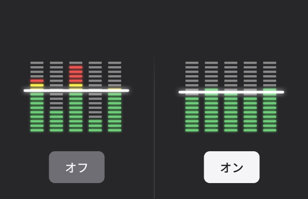

オートゲインコントロール
いつでも安定 常にベストな音量
クリッピング防止(自動)
音量の急な変化にも自動で対応し、録音のクリッピング(音割れ)を防止。レベル変動が大きい環境や、ノイズの多いシーンでも安定したクリアな音声を実現します。
自動ゲインコントロール(ダイナミック)
音量の変化を自動で最適化し、声をより自然に届けます。静かな室内やコントロールされた環境での録音に最適です。
