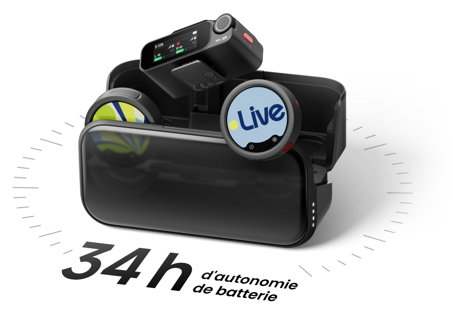

Étui de charge
Dimensions
122 × 61,9 × 42,2 mm
Poids
174 g (étui de charge uniquement)
Capacité de la batterie
2815 mAh
Énergie de la batterie
10,951 Wh
Tension de la batterie
3,89 V
Spécification de charge
5 V max.
Température de charge
0℃ à 45℃
Température de fonctionnement
-10℃ à 45℃
Autonomie avec étui de charge
34 heures
*Mesuré à l’aide d’Insta360 Mic Pro (2 émetteurs + 1 récepteur), avec l’étui de charge complètement chargé, la réduction du bruit et l’enregistrement interne sur les émetteurs désactivés. Enregistrement à courte distance dans un environnement sans interférences, avec les deux émetteurs connectés au récepteur et le récepteur connecté à une caméra via un câble audio 3,5 mm.
Temps de recharge
Environ 2 heures
Cycles de charge pour TX et RX
Lors de la charge simultanée de deux émetteurs et d’un récepteur, un étui de charge complètement chargé peut les recharger entièrement environ 2 fois.
