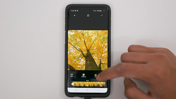

Fotogramas clave (aplicación Insta360)
El método de reencuadre original que muchos usuarios prefieren es agregar manualmente fotogramas clave. Los fotogramas clave le dicen al video dónde desea mirar en tu toma y fijan la perspectiva al que elija. Puedes agregar varios fotogramas clave en tu metraje para mostrar diferentes perspectivas y ángulos a lo largo de tu vídeo. Los fotogramas clave proporcionan una edición verdaderamente personalizada y tienes todos los ángulos para jugar con ello. Puedes agregar fotogramas clave tocando el icono de fotograma clave en forma de diamante en el lado izquierdo de la pantalla o probar el fotograma clave automático en la función Editor.
.gif)
- Desplázate por la línea de tiempo del video y encuentra el punto que deseas editar.
- Cambia la perspectiva deslizando alrededor de la pantalla y pellizcando para hacer zoom.
- Toca el icono amarillo '+' para agregar un fotograma clave. El icono de curva de fotogramas clave aparecerá después de agregar un fotograma clave, lo que te permite ajustar la velocidad de transición entre fotogramas clave.
- Auto Keyframe agregará automáticamente un fotograma clave después de ajustar el ángulo de tu material, sin necesidad de tocar el signo más.
- Recorre tu línea de tiempo y agrega más fotogramas clave desde cualquier ángulo o vista. También puedes ajustar el campo de visión.
- Actualiza los fotogramas clave volviendo al fotograma clave y cambiando la perspectiva.
- Cuando termines, el video cambiará suavemente entre fotogramas clave.

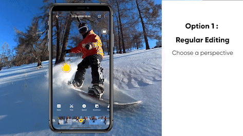

Editor
Editor agrupa las funciones que hemos cubierto hasta ahora en un solo lugar y agrega algunas opciones nuevas para una experiencia de edición intuitiva y moderna centrada en una línea de tiempo de tu clip de video. Editor está repleto de funciones y opciones de personalización avanzadas, y ofrece una experiencia de edición más flexible para los creadores que desean tener más control.
- Decide cómo deseas reformular tu material, ya sea a través de perspectivas preestablecidas, grabación, fotogramas clave automáticos o seguimiento profundo.
- Fotogramas clave automáticos hace que la animación sea aún más fácil. Cuando está habilitado, puedes deslizar para ajustar la perspectiva y se agregará automáticamente un fotograma clave, sin necesidad de tocar el signo más. Cambia a una nueva perspectiva para agregar otro fotograma clave.
- Deep Track trae nuestro avanzado algoritmo de seguimiento impulsado por IA a la interfaz de edición. Cuando se selecciona, verás un cuadro verde alrededor del sujeto. Puedes deslizar para acercar o alejar, o mover el cuadro para seguir a un sujeto diferente. Toca 'Iniciar seguimiento' para comenzar a seguir a tu sujeto de elección.
- Después de establecer los fotogramas clave, estás listo para pasar a la sección Editar y Exportar que se muestra en la esquina inferior derecha de la pantalla. Desde aquí, puedes agregar música, ajustar la velocidad del video, aplicar filtros, agregar superposiciones de estadísticas y ¡más!
- Ahora puedes tocar el icono en la esquina superior derecha para exportar tu clip editado a tu teléfono.
