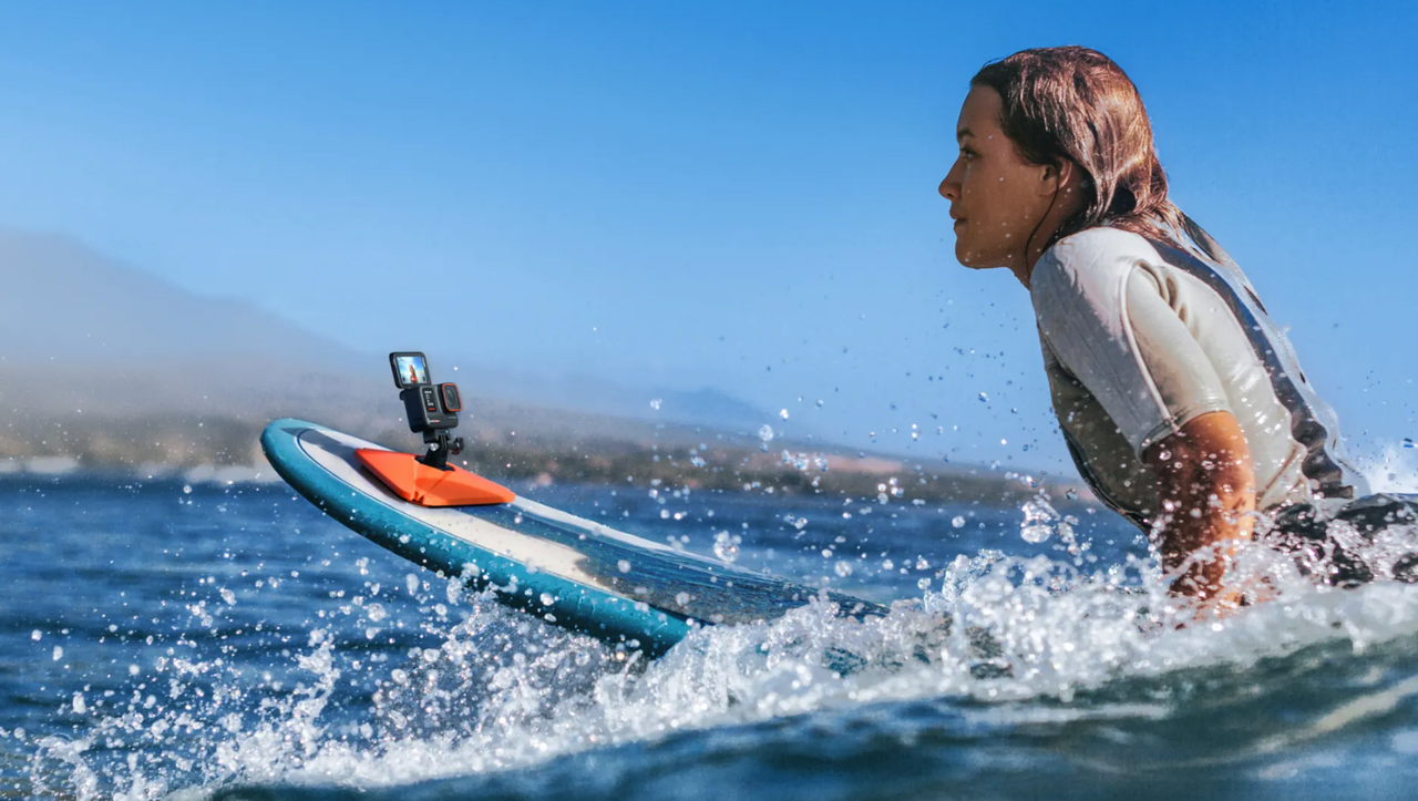

Surf: usa una montura específica para tablas y prepárala antes de la sesión
Si quieres grabar desde la tabla, nuestra Montura Flotante para Tablas de Surf de Insta360 está diseñada para practicar surf. Utiliza una base adhesiva y un sistema de cierre reutilizable; su elemento flotante está pensado para ayudar a mantener en la superficie el conjunto de la cámara si se desprende. Es compatible con Insta360 X6 y Ace Pro 2, entre otras cámaras indicadas. Antes de comprarla, consulta la compatibilidad actualizada y el adaptador necesario en la página del producto.
Instálala en una zona limpia y adecuada
Elige una posición plana y accesible que deje a la cámara una vista despejada sin interferir con tu postura, tus pies ni el manejo habitual de la tabla. No instales la base sobre cera, materiales húmedos o sucios, una superficie dañada ni una zona blanda que no permita una buena adhesión. Limpia y seca la zona de montaje, sigue las instrucciones incluidas, presiona la base con firmeza y deja que el adhesivo se fije durante todo el tiempo indicado antes de hacer surf. No acortes ese tiempo porque el agua parezca tranquila.
Para ver una breve presentación de la montura, consulta el vídeo oficial de la Montura Flotante para Tablas de Surf.
Antes de cada sesión, revisa si la base tiene bordes levantados, arena o daños; comprueba que el soporte de la cámara y el flotador estén orientados y bloqueados como indica el manual, y verifica suavemente la sujeción con la mano en tierra. Una montura flotante ayuda a recuperar la cámara, pero no garantiza que no se pierda entre las olas si se suelta. Si la montura admite una fijación de seguridad secundaria compatible, úsala únicamente como se indica y colócala de forma que no pueda rodearte ni engancharse en la tabla.
Mantén un montaje de perfil bajo
Grabar con la cámara fijada a la tabla permite tener las manos libres, pero un stick grande o mástil elevado pueden ofrecer resistencia al agua, vibrar, alterar el equilibrio de la tabla o crear un punto de enganche. Mantén la cámara cerca de la tabla y utiliza únicamente la configuración de montaje aprobada para esa cámara y ese accesorio. No añadas un palo selfie a un soporte de tabla salvo que las instrucciones del accesorio permitan expresamente esa configuración.
Para grabar tu punto de vista, evita llevar un cordón o una cámara alrededor del cuello mientras haces surf. Una correa suelta puede engancharse durante una caída. Si llevas la cámara sujeta al cuerpo, el montaje debe ser compacto, estar bien fijado y no dificultar remar, nadar ni apartarte de la tabla. Si no tienes claro si podría engancharse, prescinde de él.

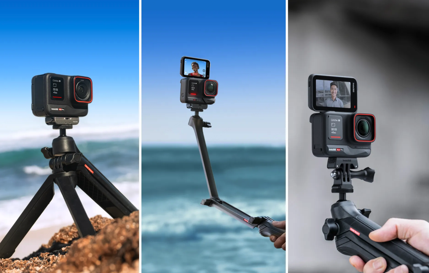

Cuando puedas dejar de remar con seguridad para grabar, el Soporte Multifunción puede servir como selfie stick corto o como trípode de sobremesa en tierra. Es un accesorio versátil para colocar la cámara, no una abrazadera para tablas ni un sustituto de una fijación adecuada para el agua. No dejes un trípode sin sujetar sobre una tabla en movimiento.
