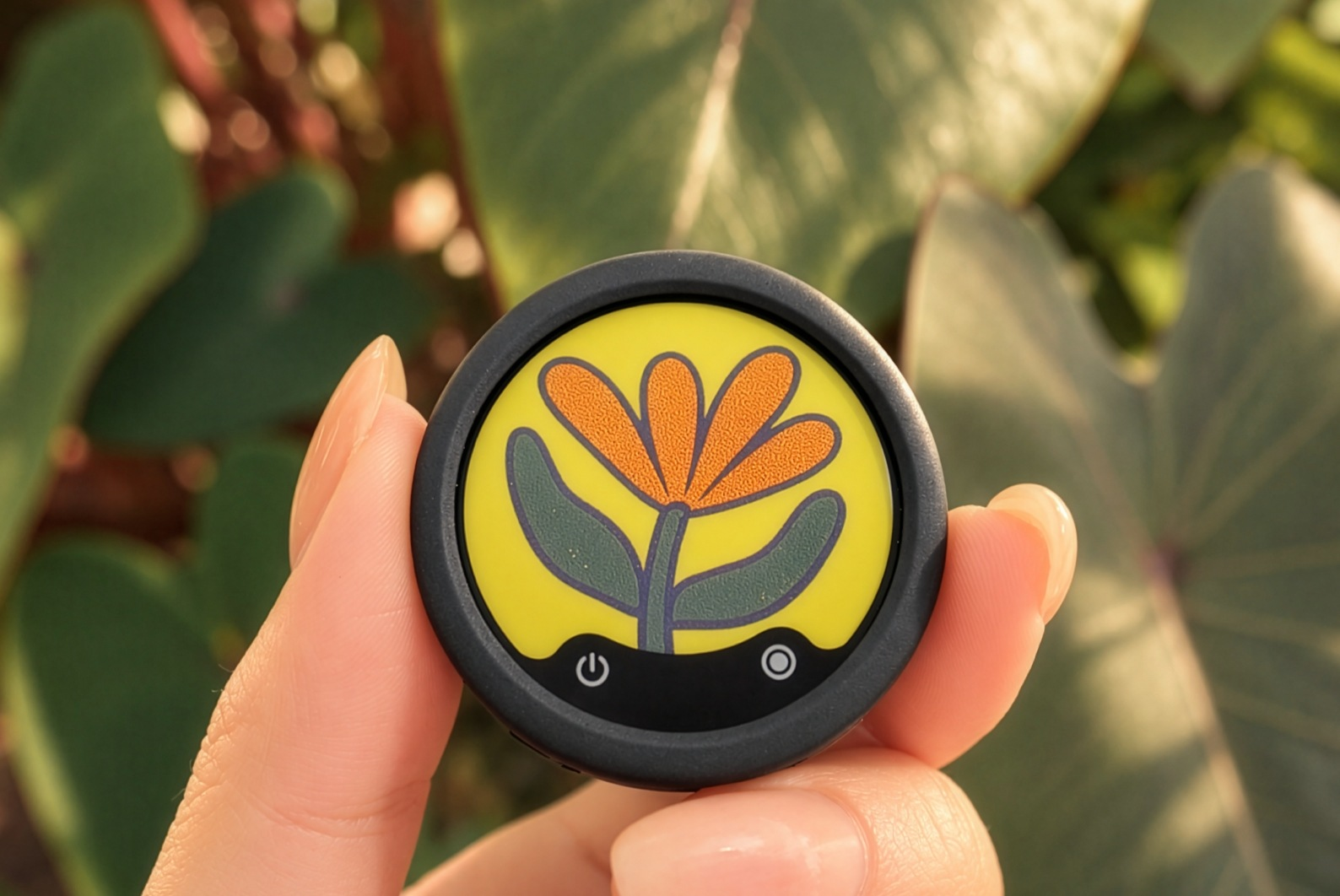

Pantalla del transmisorPantalla E-Ink de 1,2 pulgadas y 6 coloresPantalla E-Ink de 1,22 pulgadas y 6 colores-

Mic Pro está diseñado para creadores que necesitan un sistema de audio muy flexible y con información visual. Su pantalla E-Ink personalizable es una de sus funciones más destacadas: permite consultar el estado o mostrar el logotipo de una marca incluso con el dispositivo apagado, algo especialmente útil en entrevistas profesionales en la calle y ferias comerciales.
