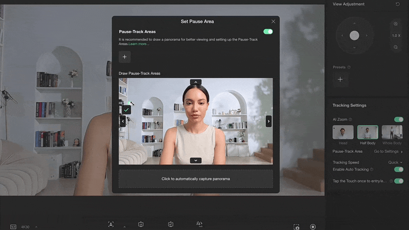

Track-Stopp-Bereiche für vollen Fokus
Werde mit anpassbaren Tracking-Zonen kreativ! Nur mit Insta360 Link 2 verfügbar, ermöglicht dieses Feature das Einrichten von bis zu sechs Zonen, in denen die Kamera ihre Position sperrt und deinen Bewegungen nicht folgt – ideal für Präsentationen.
Diese Funktion ist besonders praktisch, wenn du in einer komplexeren Umgebung präsentierst oder streamst. Gerade bei Livestreams möchtest du, dass sich das Publikum auf ein Werbeprodukt oder deinen Talking Point konzentriert, anstatt von deiner Bewegung abgelenkt zu werden. Verwende daher einen Track-Stopp-Bereich, um das Wichtige in den Mittelpunkt zu rücken.
Wenn du unterrichtest, möchtest du vielleicht einen Bereich für eine Tafel oder einen Gegenstand einrichten, um ein Beispiel zu demonstrieren. Die Track-Stopp-Bereiche eignen sich perfekt dafür!
Damit ist es möglich, die Aufmerksamkeit wie niemals zuvor mit einer Webcam zu lenken. Das alles geschieht über die Link Controller Software.
Profi-Tipp: Lege deine Track-Stopp-Bereiche vor deiner Präsentation fest, um fließende Übergänge und gezielten Fokus zu gewährleisten.

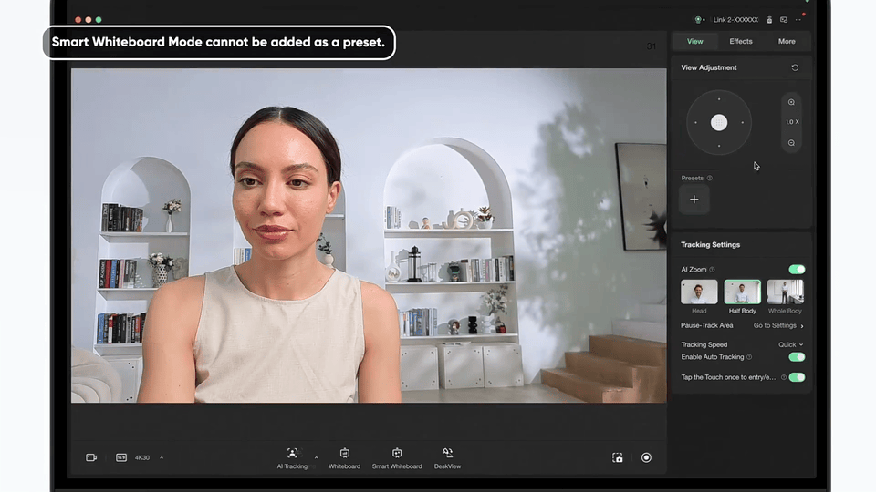

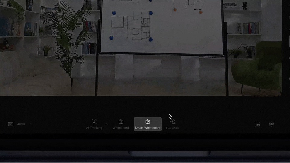

Intelligenter Whiteboard-Modus für klarere Zusammenarbeit
Whiteboards sind ein zentraler Bestandteil vieler Präsentationen und Brainstorming-Sitzungen, aber sie ganz ins Bild zu bekommen, war immer ein Problem … bis jetzt. Der Smart Whiteboard-Modus sowohl bei der Link 2 als auch bei der Link 2C erkennt dein Whiteboard automatisch und verbessert dessen Inhalt für deine Zuschauer, sodass selbst schwach erscheinender Text klar und lesbar wird.
Aktiviere diesen Modus in der Link Controller-Software, und die Kamera kann dein Board automatisch und intelligent erkennen, darauf schwenken und den Inhalt für die Zuschauer streamen. Wenn du mehrere Boards verwendest, ist es auch einfach, die Einstellungen in der Software manuell anzupassen, um das auf dem Bildschirm Gezeigte zu perfektionieren.
Profi-Tipp: Bleibe bei Setups mit mehreren Whiteboards im Intelligenten Whiteboard Modus, aber wenn du ein einzelnes Whiteboard verwendest, benutze den standardmäßigen Whiteboard Modus und die mitgelieferten Whiteboard-Marker.
