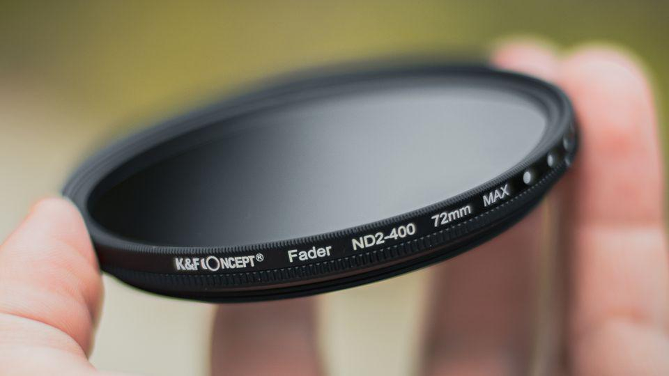

Hand hält einen variablen ND-Filter mit 72-mm-Gewinde
Klingt nach ganz schön viel Auswahl, oder? Ist es aber nicht. In 90 % der Situationen reicht die Wahl zwischen zwei Filtern, und genau dabei hilft dir die nächste Tabelle.
