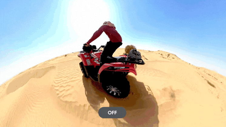

Belichtung und Farbunterschiede
Es ist wichtig, die Belichtung so zu steuern, dass es keine Farbunterschiede zwischen den beiden Objektiven gibt. Die automatische Belichtungseinstellung ist die beste Lösung, um eine ausgewogene Belichtung zu erhalten. Wir haben auch eine clevere Funktion, die die Belichtung von jedem Objektiv für dich ausgleicht: AdaptiveTone.
Durch die unabhängige Aufzeichnung von Lichtdaten für beide Objektive gleicht AdaptiveTone automatisch die Belichtung aus und passt Helligkeit und Farbe an, sodass der Himmel blauer, die Details schärfer und die Lichtübergänge weicher werden.
Tipp: Wenn deine Aufnahme helle Lichtquellen enthält, versuche, die Seite der Kamera auf das Licht zu richten und nicht auf eines der Objektive. Achte auf den Stand der Sonne und passe deinen Aufnahmewinkel an, um Blendung zu vermeiden.
