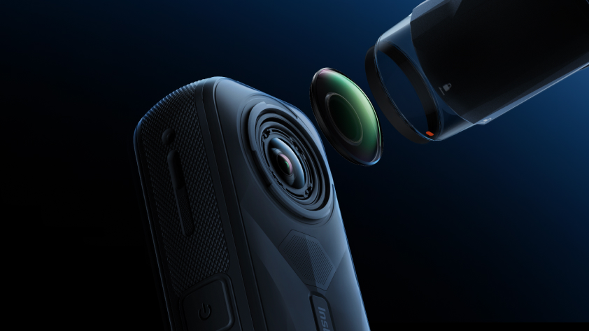

Unsere neue Insta360 X5 ist nicht nur mit schicken neuen, ultra-kratzfesten Linsen ausgestattet, sondern auch die erste große 360°-Kamera mit voll auswechselbaren Linsen. Selbst wenn etwas schiefgeht, du einen Unfall hast und deine Kamera einen Schaden davon trägt, kannst du die Objektive sofort austauschen.
Gerade in einer Welt, in der die meisten technischen Geräte nicht mehr selbst zu reparieren sind, setzt die X5 auf das Recht auf Reparatur: Du hast für die Kamera bezahlt, du solltest sie auch einfach reparieren können. Ohne sie einsenden zu müssen. Ohne Serviceantrag. Ohne lange Wartezeiten. Setze einfach eine neue Linse ein und los geht's!

Ein Objektiv auszutauschen mag technisch klingen, aber bei der X5 ist es ziemlich einfach. So funktioniert das Ganze:
Du brauchst das Ersatzlinsen-Kit für die Insta360 X5, das alle benötigten Werkzeuge enthält, einschließlich deiner wertvollen Ersatzlinse.
- Bereite das Objektiv- und Reinigungstuch vor. Lege die Kamera auf ein weiches Tuch, damit die andere Linse nicht versehentlich auch zerkratzt (es sollte nicht passieren - aber sicher ist sicher!).
- Entferne den Objektivring, indem du die orangefarbene Markierung auf dem Entfernungswerkzeug mit der weißen Markierung auf dem Objektivschirm ausrichtest. Du findest sie auf der Unterseite des Objektivs an deiner X5. Du solltest spüren, wie es einrastet. Dann hältst die Kamera und löst das Objektiv, indem du es gegen den Uhrzeigersinn drehst. Ziehe das Griffwerkzeug heraus und der Objektivring sollte sich mit dem Werkzeug lösen. Supereinfach!
- Hebe das zerbrochene Objektiv mit dem mitgelieferten Werkzeug von der Kamera ab. Überprüfe die Gummidichtung und stelle sicher, dass sie sauber ist und richtig sitzt, um die Wasserdichtigkeit zu gewährleisten. Verwende dann ein Reinigungstuch, das Linsengebläse oder das Linsenwischtuch, um sicherzustellen, dass sich keine Rückstände im Inneren befinden.
- Öffne das Case mit der neuen Linse und setze ihn mit dem mitgelieferten Saugnapf (benutze nicht deine Finger!) auf deine X5. Verwende nun das Griffwerkzeug zum Entfernen der Linse und drehe es mit dem mitgelieferten Saugnapf im Uhrzeigersinn. Wenn du mit dem Sitz zufrieden bist, kannst du den Saugnapf vorsichtig entfernen.
- Führe abschließend eine Stichkalibrierung auf deiner X5 durch (Einstellungen > Stichkalibrierung). Du musst deinen Arm auf Schulterhöhe ausstrecken, wobei eine Linse nach oben zeigt. Dies dauert etwa 10 Sekunden.
