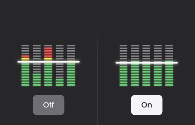

자동 게인 제어
언제나 안정적으로, 언제나 최상의 상태로.
오디오 클리핑 방지 (자동)
자동 모드는 녹음이 잘리는 것을 방지하고 더 부드러운 사운드를 제공합니다. 음량 변화가 크거나 배경 소음이 있는 환경에 적합합니다.
자동 게인 제어 (다이나믹)
다이나믹 모드는 음량 변화의 균형을 자동으로 맞춰주어 목소리가 더 자연스럽게 전달되도록 합니다. 통제된 조용한 실내 환경에 가장 적합합니다.
끄기
