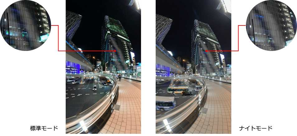

■写真モード – ナイトモード写真の撮影例
ONE X2 - 写真モード – ナイトモード写真の撮影例
夜の撮影では、暗いところで黒つぶれがよく起きてしまいます。そんな時はナイトモードを使うことで、暗いところの明るさを上げられ、夜間撮影でも繊細な仕上げりを実現できます。

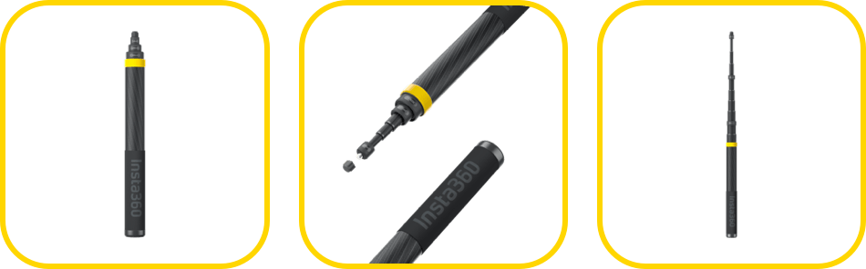

超長い(3m)自撮り棒
Untitled
最後はInsta360のユニークなアクセサリー、3mもある自撮り棒「超長い(3m)自撮り棒」です。
▼超長い(3m)自撮り棒を使っての撮影風景 https://www.youtube.com/embed/vDyPaOESWcs?start=1399&end=1418&rel=0&mute=1
今回はこのように持ち上げながら後ろに下がって撮影してみました。 「超長い(3m)自撮り棒」は通常に比べ長いので、撮影者自分自身の足元と周りの安全を配慮して、気をつけてご利用ください。
「超長い(3m)自撮り棒」を使用するとこんな風にまるでドローンを飛ばしているような仕上がりになります。
▼超長い(3m)自撮り棒で撮影した映像 https://www.youtube.com/embed/vDyPaOESWcs?start=1419&end=1457&rel=0&mute=1
