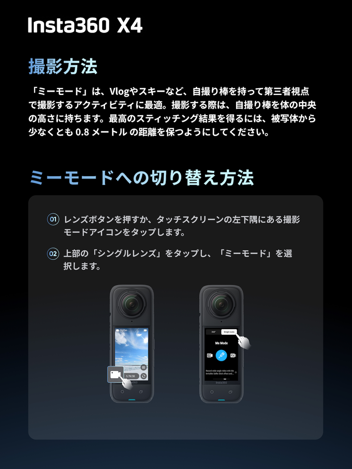

ミーモード
「ミーモード」は自撮りで自分の滑りを取るのにぴったりの機能です。
X4 と X3 はどちらも、スノーボーダーに最適な撮影モード、「ミーモード」を備えています。360度カメラと見えない自撮り棒を使用して、ミーモードでは、フレーム内に全身が収まる三人称の広角動画を中央に捉えられます。
A snowboarder snowboarding down a mountain with action camera Insta360 X4 attached to a selfie stick.
後でリフレーム編集する必要は不要で、最大 120fps (X4) または 60fps (X3) で録画し、高品質のスローモーション映像を撮影できます。ミーモードを仕様すれば全身を撮影できるので、自分の動きをはっきりと分析できます。撮影方法は簡単で、ミーモードに切り替えて録画を開始するだけです。
