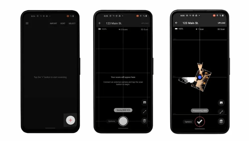

ステップ 1: セットアップ
- Insta360 カメラのファームウェアが最新であることを確認してください。最新のファームウェアは公式サイトのこちらからダウンロードするか、Insta360 アプリから更新できます。
- App Store または Google Play ストアから Matterport アプリをダウンロードし、「Matterport」で検索して見つけたら、こちらからサインアップしてアカウントにログインします。
- RS 1 インチ 360度カメラの電源を入れ、Insta360 アプリを開き、黄色のボタンを押してカメラに接続します。
- Matterport アプリに切り替えて、[Connect to Camera] を押します。
- (+) または [Create New job] ボタンをタップします。スキャンに名前を付け、プロンプトが表示されたら場所の共有を許可します.
これで準備完了です。[Capture]アイコンをタップして開始します。

すべての作業が完了したら、カメラを部屋の中央に三脚に設置し、撮影場所から離れます (壁の後ろや隣の部屋など) RS 1インチ360度 は Wi-Fi ライブプレビューとコントロールを備えており、遠隔で操作が可能です。
Matterport アプリから RS 1インチ360度で直接撮影すると、カメラはその視点から部屋の360度映像を捉え、画像をデバイスに自動的に転送します。
次に、三脚を次のスキャン位置に移動し、隠れる場所に戻り、[Capture] をタップして次のショットを撮影します。プロパティまたはスペース全体を撮影するまで繰り返します。
