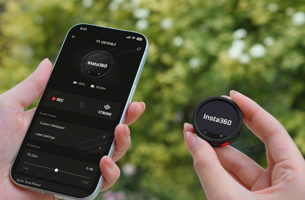

Display E-Ink personalizzabile: novità nel settore
Mic Pro è il primo microfono wireless dotato di un display E-Ink personalizzabile su ogni trasmettitore.
Tramite l’app Insta360, è ora possibile caricare qualsiasi grafica: logo dell’emittente, grafiche del canale, nome del creator o altri elementi visivi brandizzati. Il display li visualizzerà ininterrottamente, anche quando il trasmettitore è spento. Su un set con più di un trasmettitore, l’identità del contenuto prodotto sarà visibile e immediata.
La scelta della tecnologia E-Ink rispetto alla OLED è funzionale e distintiva. L’E-Ink consuma energia solo durante l’aggiornamento del display, non durante la visualizzazione di un’immagine statica, il che contribuisce in modo significativo ad estendere la durata della batteria durante le giornate di produzione prolungate.
Sotto la luce diretta del sole, un schermo OLED si schiarisce e perde leggibilità; la visualizzazione E-Ink, invece, resta nitida e ad alto contrasto, senza riflessi. Per le riprese all’aperto, le registrazioni sul campo e gli eventi dal vivo, questo rappresenta un vantaggio in termini di affidabilità che gli altri microfoni dotati di schermo OLED non sono in grado di eguagliare.

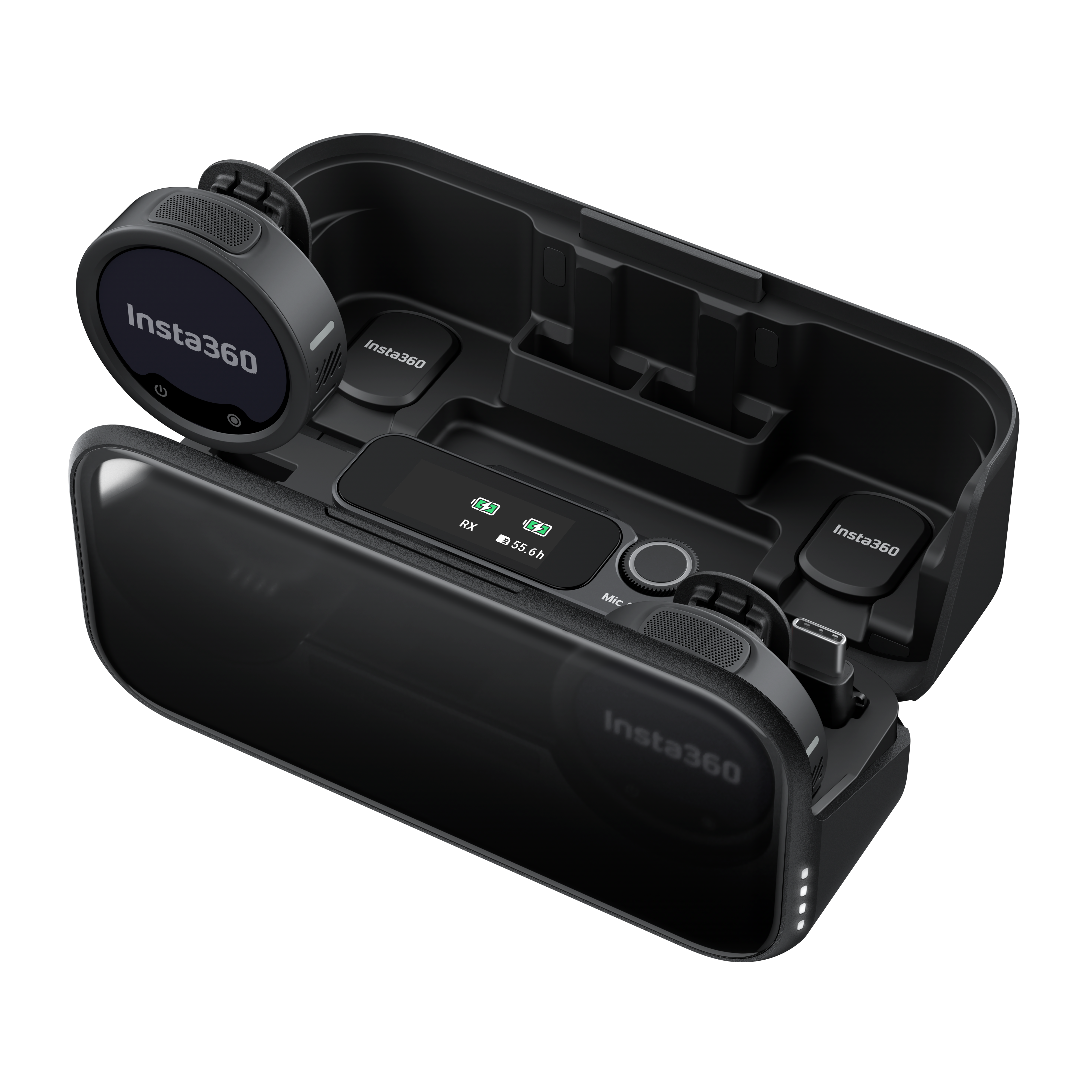

6. Energia per tutto il giorno con la ricarica rapida
Ogni trasmettitore ha un’autonomia di 10 ore, prolungabili a 30 ore se si usa la custodia di ricarica (inclusa in confezione).
Una ricarica rapida di 5 minuti fornisce fino a un’ora di registrazione, quanto basta per continuare le riprese dopo un rapido cambio di configurazione. Il ricevitore sincronizza automaticamente il proprio stato di alimentazione con la videocamera collegata, mentre trasmettitore e ricevitore si spengono automaticamente per ridurre il consumo della batteria quando non vengono utilizzati.

| Case di ricarica | |
| Dimensioni | 122,00 × 61,90 × 42,20 mm (L × P × A) |
| Peso | 174 g (solo custodia di ricarica, senza accessori inclusi) |
| Tipo di batteria | Ioni di litio |
| Capacità della batteria | 2815 mAh |
| Energia della batteria | 10,951 Wh |
| Energia della batteria | 3,89 V |
| Specifiche di ricarica | Max 5 V |
| Temperatura di ricarica | da 0 °C a 45 °C |
| Temperatura di esercizio | da -10 °C a 45 °C |
| Durata operativa con case di ricarica | 30 ore *Misurato utilizzando Insta360 Mic Pro (2 TX + 1 RX), con la custodia di ricarica completamente carica; la cancellazione del rumore e la registrazione interna sui trasmettitori sono disattivate. Registrazione a breve distanza in un ambiente privo di interferenze, con entrambi i trasmettitori collegati al ricevitore e il ricevitore collegato a una fotocamera tramite un cavo audio da 3,5 mm. |
| Durata operativa | Circa 2 ore |
| Cicli di carica per trasmettitore e ricevitore | Quando si caricano simultaneamente due trasmettitori e un ricevitore, una custodia di ricarica completamente carica può ricaricarli completamente per circa 2 volte. |
