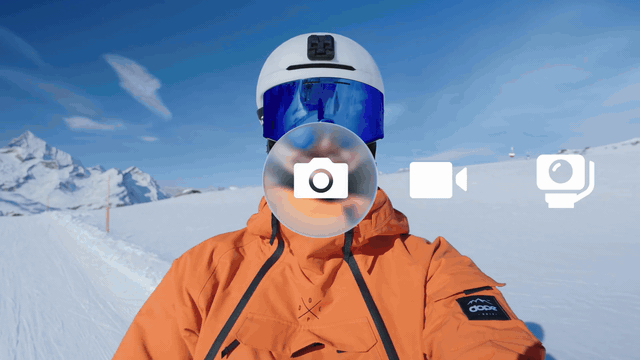

3 caméra en 1 : meilleurs réglages
Mode 360 : filmez d'abord, cadrez plus tard
La vidéo à 360º, c'est probablement pour cela que vous avez choisi la X6. Grâce aux deux objectifs qui capturent l’ensemble de la scène autour de la caméra, vous n’avez plus besoin de choisir votre cadrage au moment de filmer. Après l’enregistrement, vous pouvez sélectionner l’angle parfait dans l’application Insta360, suivre un sujet, créer plusieurs plans différents ou transformer une seule prise en plusieurs contenus adaptés aux réseaux sociaux.

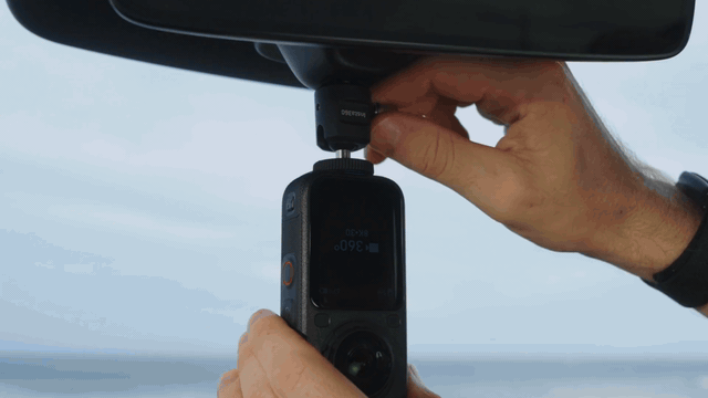

Road trips et voiture
La X6 transforme vos trajets en véritables scènes cinématiques. Fixez-la sur votre véhicule avec le support de voiture à double/triple ventouse pour créer des plans à la troisième personne, et utilisez la perche à selfie invisible d’action pour des angles dynamiques façon #RealLifeGTA.
Grâce à l’adaptateur de fixation voiture 1/4", installez facilement la caméra sur différents supports et explorez de nouvelles perspectives adaptées à la route. Le support à ventouse électrique permet une fixation rapide et sécurisée : une simple pression suffit pour verrouiller la caméra, tandis que les capteurs maintiennent automatiquement l’aspiration pendant le trajet.
