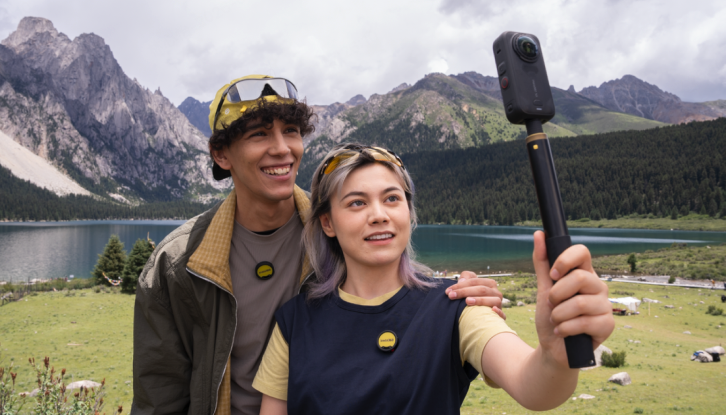

Utiliza un Selfie Stick Invisible para mantenerte fuera de la toma. Como la captura 360 combina mediante cosido la imagen de dos lentes, el propio cuerpo de la cámara, junto con cualquier elemento que la sostenga, puede acabar apareciendo en el encuadre si no la mantienes extendida y alejada de ti.
Una cosa más que conviene saber: como el vídeo 360 se genera mediante el cosido de dos lentes independientes, los sujetos que se acercan demasiado a la cámara pueden quedar justo sobre la línea de cosido y verse deformados. Mantén al sujeto al menos a 0,8 m de las lentes siempre que puedas y, si grabas específicamente a una persona, intenta orientar una de las lentes directamente hacia ella en lugar de dejarla dividida entre ambas.

Vídeo plano cuando compones, no solo cuando capturas
A veces ya sabes exactamente qué toma quieres y no necesitas ni toda la esfera 360 ni el seguimiento automático. Ahí es donde tiene sentido el modo de una sola lente: una cámara de acción gran angular tradicional que graba hasta 5K con un campo de visión de hasta 170° (5K a 30 fps en modo plano, 132° a 5K 60 fps). También tienes 4K a 120 fps para cuando quieras una cámara lenta que realmente merezca la pena volver a ver.
Piensa en tomas con montaje fijo, donde el encuadre está decidido de antemano: una montura de casco en un descenso, una montura de pecho durante una ruta, una montura de manillar en un recorrido... situaciones en las que estás componiendo una toma concreta, en lugar de capturarlo todo y decidir después.
Trátala como cualquier otra cámara de acción: compón tú mismo el encuadre, monta la cámara justo donde tenga sentido para esa toma y deja que las frecuencias de fotogramas más altas hagan su trabajo en postproducción cuando quieras ralentizar un momento.
