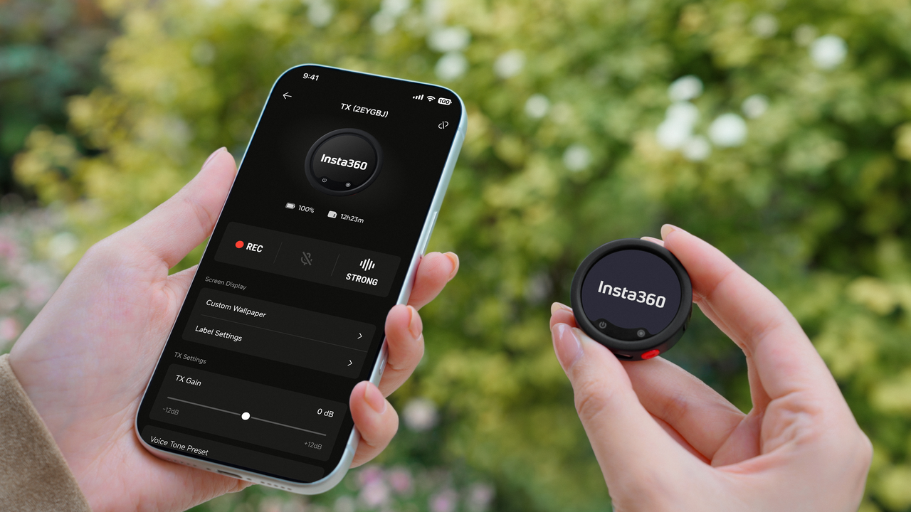

Pantalla de tinta electrónica (E-Ink) personalizable: Pionera en la industria
Mic Pro es el primer micrófono inalámbrico que incorpora una pantalla de tinta electrónica (E-Ink) personalizable en cada transmisor.
A través de la aplicación Insta360, los usuarios suben cualquier gráfico: logotipos de emisoras, arte de canales, nombres de talentos o identificadores de la producción. La pantalla lo muestra de forma persistente, incluso cuando la unidad está apagada. En un escenario ocupado con múltiples transmisores, la identificación visual instantánea sustituye a las conjeturas.
La elección de tinta electrónica en lugar de OLED es funcional y distintiva. La tinta electrónica sólo consume energía durante la actualización de la pantalla, no mientras muestra una imagen estática, lo que contribuye significativamente a la duración de la batería durante largas sesiones de uso.
Bajo la luz directa del sol, donde las pantallas OLED se decoloran y se vuelven ilegibles, la tinta electrónica mantiene la nitidez y el contraste sin reflejos. Para producciones en exteriores, grabaciones de campo y eventos en directo, es una ventaja de fiabilidad que los competidores equipados con OLED simplemente no pueden igualar.

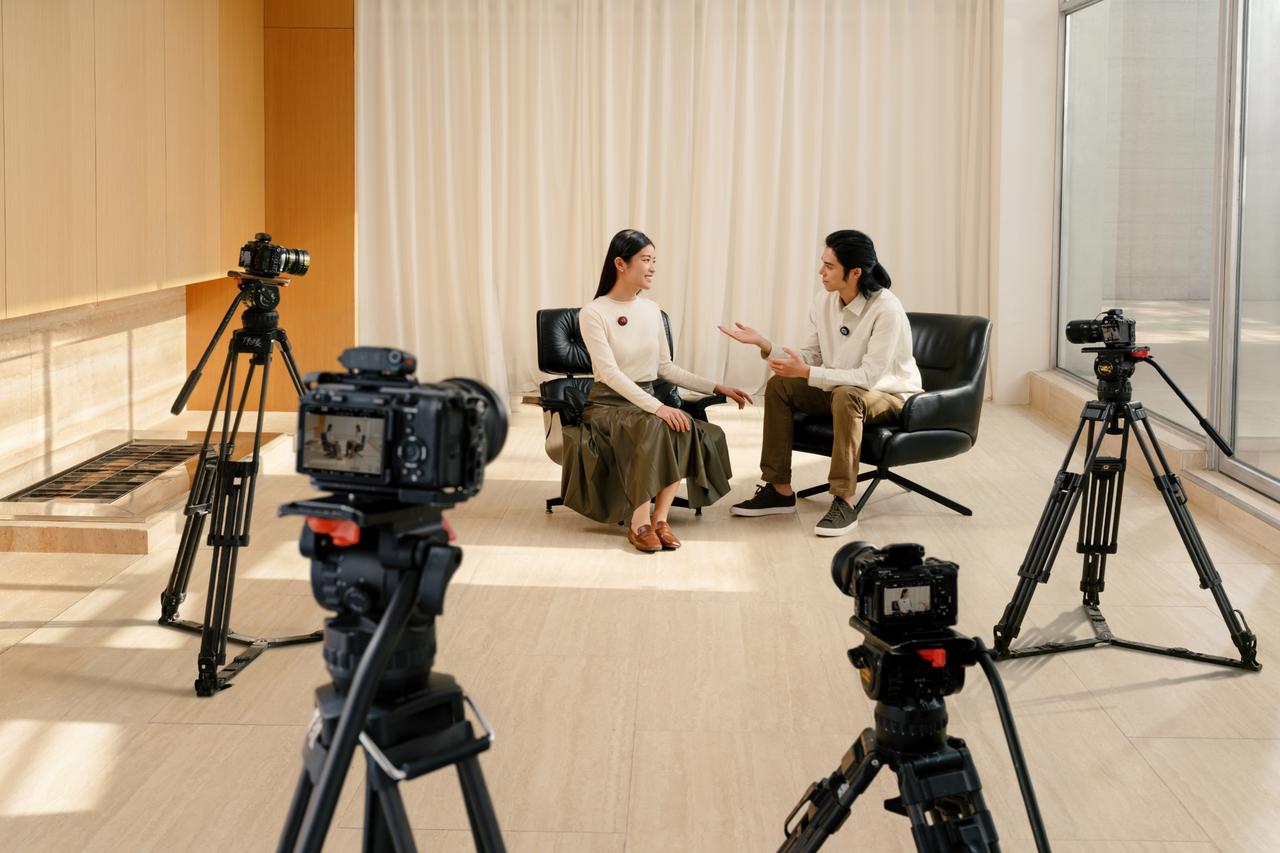

Escalabilidad Más Allá de Dos Canales
La mayoría de los sistemas inalámbricos compactos se limitan a dos transmisores por receptor. Mic Pro rompe ese techo con dos configuraciones diseñadas para los escenarios de audio multi-fuente más exigentes.
El modo 4 a 1 conecta cuatro transmisores a un solo receptor, alimentando cuatro pistas aisladas sin mezcladores externos. Los podcasters, moderadores de paneles y entrevistadores pueden escalar hasta cuatro invitados manteniendo el control individual de la pista en la post-producción.
El modo 2 a 4 distribuye dos transmisores a través de cuatro receptores simultáneamente, resolviendo el reto de la distribución de audio en producciones multi-cámara. Las bodas, los eventos corporativos y las retransmisiones con varias cámaras ahora pueden compartir un audio limpio sin necesidad de una compleja infraestructura de cableado.
La salida de cuatro canales está disponible cuando se conecta a cámaras Sony compatibles mediante el Adaptador de Cámara, que permite audio digital de 48 kHz y 24 bits en las cuatro pistas (el adaptador se vende por separado).

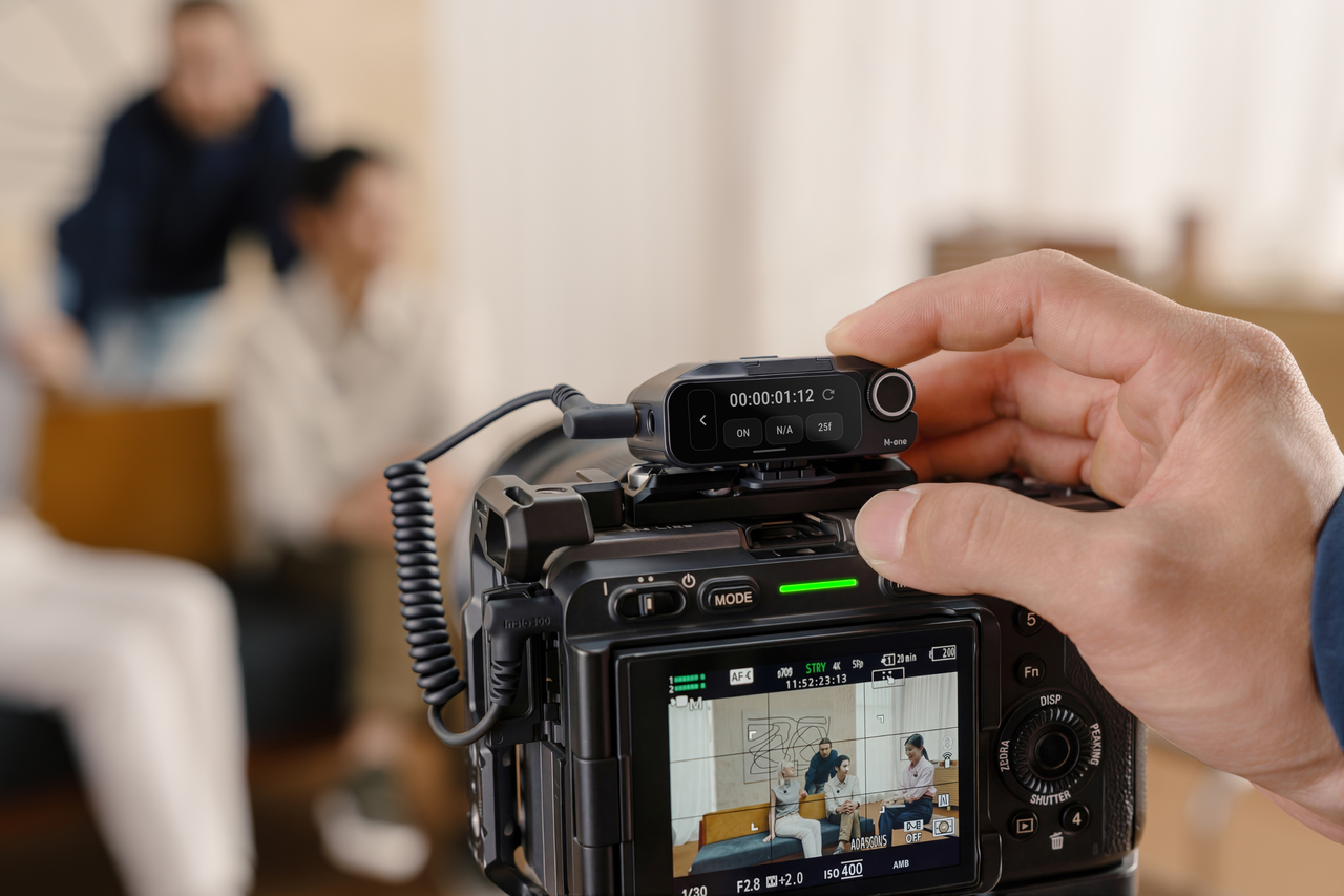

Sincronización de Código de Tiempo y Amplia Compatibilidad de Dispositivos
Mic Pro admite la sincronización del código de tiempo mediante un oscilador TCXO de alta precisión, manteniendo menos de un fotograma de desviación en 24 horas y manteniendo el audio fijado con el vídeo en todos los dispositivos de una producción multi-cámara.
El sistema se conecta a cámaras DSLR y sin espejo mediante un cable de audio de 3,5 mm, a smartphones mediante adaptadores USB-C o Lightning, y se integra de forma nativa con el ecosistema Insta360 mediante Bluetooth. Es compatible con prácticamente todas las cámaras, teléfonos y grabadoras de uso profesional hoy en día.
