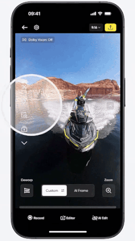

Du kannst 360°-Videos direkt von einer SD-Karte in deine Kamera über eine drahtlose Verbindung bearbeiten oder Filmmaterial in die App herunterladen. Verbinde hierfür eine Kamera mit der App, um mit der Bearbeitung zu beginnen oder Filmmaterial zu übertragen.
Clip auswählen:
Gehe zur Registerkarte „Album“, um den Videoclip auszuwählen, den du bearbeiten möchtest. Die Registerkarte „Album“ zeigt automatisch eine Vorschau jedes Videoclips als Miniaturansicht an, damit du dich leichter orientieren kannst.
Shortcut-Symbole:
Nachdem du einen Videoclip ausgewählt hast, wird die Bearbeitungsoberfläche der App angezeigt. Auf der linken Seite des Bildschirms befinden sich mehrere Shortcut-Symbole: Trimmen, Keyframe, Record, Highlights, Tag, Favoriten und Löschen. Wenn du mit der Bearbeitung von 360°-Filmmaterial vertraut bist, kannst du diese Symbole verwenden, um direkt mit maximaler Bearbeitungsanpassung zu beginnen.
Proxy-Modus:
Wenn du mit einem älteren Smartphone mit geringerer Rechenleistung arbeitest, kannst du den Proxy-Modus aktivieren. In diesem Modus wird während der Bearbeitung Filmmaterial mit niedrigerer Auflösung angezeigt, aber die exportierten Dateien haben weiterhin die ursprüngliche Qualität.
Seitenverhältnis:
Wähle das Seitenverhältnis je nachdem, wo du dein Filmmaterial teilen willst:
9:16 - vertikales Video (Instagram Stories, TikTok)
16:9 - regulär horizontal (YouTube)
1:1 - quadratisch (Instagram Posts/Facebook)
2.35:1 - Widescreen Cinemascope (Cinematic Videos, Kurzfilme)
Dewarp:
Aufgrund der gewölbten Linsen, die für 360-Grad-Kameras typisch sind, können mit einer 360-Grad-Kamera aufgenommene Aufnahmen in bestimmten Winkeln gekrümmt statt flach erscheinen. Tippe auf das Symbol „Dewarp“, um deine Aufnahmen zu begradigen, Verzerrungen zu entfernen und gerade Linien zu gewährleisten, unabhängig davon, in welchem Winkel du die Aufnahme letztendlich neu ausrichtest.
Voreingestellte Perspektiven:
Probiere die voreingestellten Perspektiven aus, um auf einfache Weise auszuwählen, welche Ansicht deine Kamera im ausgewählten Videoclip anzeigt. Wähle zwischen den Ansichten „Benutzerdefiniert“, „Selfie“ oder „Vorwärts“ oder lasse unsere KI eine Auswahl treffen. Tippe dafür auf „KI-Frame“ und die App analysiert den Clip automatisch und bietet dir zwei Perspektivenoptionen an.

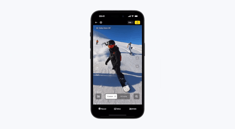

Die erste Reframing-Methode, die viele unserer Nutzer bevorzugen, ist das manuelle Hinzufügen von Keyframes zu deinem Filmmaterial. Keyframes sagen dem Video, wohin du in deiner Aufnahme schauen willst, und legen die Perspektive fest. Du kannst mehrere Keyframes in dein Filmmaterial einfügen, um verschiedene Perspektiven und Blickwinkel in deinem Video zu zeigen. Keyframes ermöglichen einen wirklich individuellen Schnitt und du kannst mit allen Blickwinkeln spielen. Du kannst Keyframes hinzufügen, indem du auf das rautenförmige Keyframe-Symbol auf der linken Seite des Bildschirms tippst, oder du probierst die Funktion „Auto Keyframe” in der Editor-Funktion aus.
- Scrolle durch die Videotimeline und suche die Stelle heraus, die du bearbeiten möchtest.
- Ändere die Perspektive, indem du über den Bildschirm wischst und zum Zoomen zwei Finger zusammen- oder auseinanderziehst.
- Tippe auf das gelbe „+“-Symbol, um einen Keyframe hinzuzufügen. Nach dem Hinzufügen eines Keyframes wird das Keyframe-Kurven-Symbol angezeigt, mit dem du die Übergangsgeschwindigkeit zwischen Keyframes anpassen kannst.
- Mit „Auto Keyframe“ wird nach der Anpassung des Winkels deines Filmmaterials automatisch ein Keyframe hinzugefügt, ohne dass du auf das Pluszeichen tippen musst.
- Gehe deine Zeitleiste durch und füge weitere Keyframes aus beliebigen Winkeln oder Ansichten hinzu. Du kannst auch das Sichtfeld anpassen.
- Aktualisiere die Keyframes, indem du zum Keyframe zurückkehrst und die Perspektive änderst.
- Wenn du fertig bist, geht das Video automatisch in die einzelnen Keyframes über!

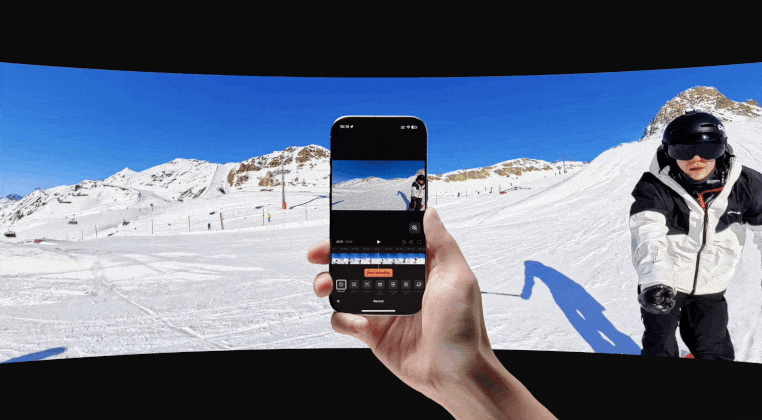

Für Kreative, die einen Desktop-Workflow bevorzugen, ist das Insta360 Studio für präzise Kontrolle und maximale Auflösung ebenfalls erhältlich. Du kannst deine 360°-Videos mit demselben Keyframe-Verfahren wie in der App bearbeiten.
Für einen einfacheren Arbeitsablauf erzeugen die X5 oder X4 eine .insv-Datei für 360º-Videos. Die X3, ONE X2 und ONE X erzeugen zwei .insv-Dateien, eine von jedem Objektiv. Eine Datei hat _00_ im Namen, die andere hat _10_. Der Rest des Dateinamens ist identisch. Du brauchst nur eine .insv-Datei zu importieren und Studio liest die andere Datei automatisch ein. Um sicherzustellen, dass Studio die andere Datei finden kann, darfst du keine der beiden Dateien umbenennen oder verschieben.
- Finde das erste Bild in der Zeitleiste und klicke auf "Als Schnitt-Start markieren".
- Finde das Ende der Aufnahme und klicke auf "Als Schnitt-Ende markieren".
- Scrolle durch die Zeitleiste des Videos und finde die Stelle, die du bearbeiten möchtest.
- Verändere die Perspektive und den Blickwinkel durch Ziehen des Bildschirms und Scrollen mit der Maus, um hinein- und herauszuzoomen
- Klicke auf das "+"-Symbol, um einen Keyframe hinzuzufügen. Insta360 Studio spielt das Filmmaterial automatisch zwischen den Keyframes ab
- Entferne Verzerrungen, indem du bei Keyframes auf "lineare Ansicht" klickst.
Keyframes sind super, wenn du Zeit hast, dein Material manuell zu sichten, denn so kannst du ein vollständig individuell gestaltetes Video erstellen. Wenn du nur wenig Zeit hast, gibt es trotzdem viele Möglichkeiten, deine Videos zu reframen und zu bearbeiten.

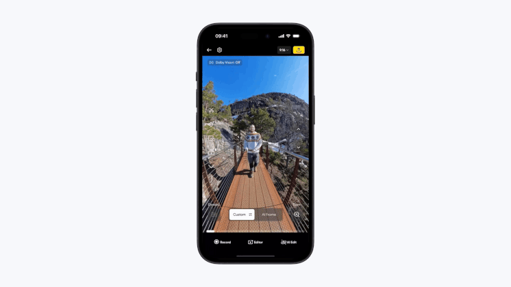

Record (Aufnahme)
Dieser Modus optimiert den Reframing-Prozess, indem er deine Telefonbewegungen, Wischgesten oder virtuellen Joystick-Bewegungen automatisch als Live-Bewegungen in deinem Video aufzeichnet. Er verfügt außerdem über eine 360º-Ansicht-Schaltfläche, die automatisch einen Schwenk durch das Video ausführt, oder du kannst den Schieberegler verwenden, um schnell einen Tiny Planet zu erhalten (mehr dazu später).
Das ist einfach, schnell und bedeutet, dass du mehrere neu ausgerichtete Bearbeitungen aus demselben Clip aufzeichnen und sofort exportieren kannst.
- Öffne den Clip, den du bearbeiten möchtest
- Tippe auf "Record"
- Tippe auf „Aufnahme starten“. Wische mit dem Finger über den Bildschirm oder bewege dein Smartphone, um den Blickwinkel zu ändern. Die App zeichnet diese Bewegungen in deinem Video auf.
- Um zu zoomen, wische auf dem Schieberegler rechts nach oben und zum Verkleinern nach unten.
- Tippe auf das Symbol „360º-Surround“, um dein Video automatisch zu schwenken. Oder wähle eine der anderen integrierten Ansichten aus, z. B. „Selfie“ oder „Vorwärts“.
- Wenn du fertig bist, tippe auf „Benutzerdefinierter Export“, um die gewünschten Exportparameter auszuwählen und den neu gerahmten Clip auf dein Telefon zu exportieren.

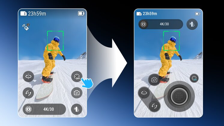

InstaFrame 2.0
InstaFrame 2.0 ist eine der coolsten Funktionen der Insta360 X5 und ermöglicht es dir, flache Videos in bis zu 4K bei 30 Bildern pro Sekunde ohne Nachbearbeitung aufzunehmen, während gleichzeitig 360°-Aufnahmen gemacht werden. Dieser verbesserte Modus bietet eine flüssige Verfolgung jedes Motivs im Bildausschnitt, eine Virtual-Gimbal-Funktion (mit den Optionen Pitch Lock, Follow und FPV) sowie eine Echtzeit-Steuerung per virtuellem Joystick für gimbalähnliche Ergebnisse direkt aus der Kamera.
- Wähle im Menü der X5-Kamera „InstaFrame 2.0“ aus.
- Tippe auf das Symbol unten rechts, um einen Virtual-Gimbal-Modus auszuwählen: „Pitch Lock“ (sperrt den Horizont für extrem flüssige Aufnahmen), „Follow“ (verfolgt dynamisch jedes Motiv im Bildausschnitt) oder „FPV“ (immersive Bewegung aus der Ich-Perspektive).
- Starte die Aufnahme und aktiviere den virtuellen Joystick (Symbol oben rechts), um den Bildausschnitt deiner Aufnahme in Echtzeit anzupassen.
- Für einen interessanten Effekt kannst du mit den Schaltflächen auf der linken Seite des Bildschirms einen 360°-Dreh oder eine Fassrolle ausprobieren.
- Wenn du deinen Clip aufgenommen hast, beende die Aufnahme. Daraufhin werden ein zum Teilen bereitgestelltes 2D-Video sowie ein 360°-Video, dessen Bildausschnitt vollständig angepasst werden kann, auf der Kamera gespeichert.
