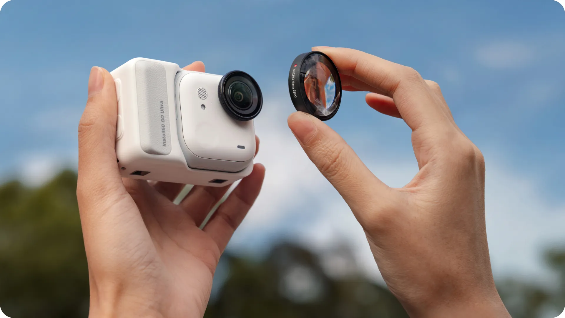

Installation
Um das beste Ergebnis mit deiner Makrolinse zu erzielen, musst du folgendes beachten:
- Reinige den Linsenschutz der Kamera gründlich, damit keine Flecken oder Staub auf der Oberfläche sitzen.
- Wähle die Linse, die du verwenden möchtest (du kannst zwischen 4 entscheiden!). Drücke sie fest auf den Linsenschutz der GO Ultra und achte darauf, dass sie gerade und nicht schräg aufsitzt.
- Wische die Oberfläche der Makrolinse ab, damit auch diese sauber ist.
- Bei erstmaliger Verwendung stelle sicher, dass die Firmware der GO Ultra auf dem neuesten Stand ist.
- Schalte die Kamera ein. Wische vom oberen Bildschirmrand nach unten, um das "Schnellzugriff-Menü" zu öffnen, und wische dann vom rechten Bildschirmrand nach links, um die Zubehör-Einstellungen aufzurufen.
- Tippe auf Linsen-Manager. Wähle auf der Seite die angebrachte Linse aus, die du gerade verwendest, und bestätige dann, um die entsprechende Randverzerrungskorrektur zu aktivieren.
Nimm die Makrolinse nach der Aufnahme wieder ab, wiederhole Schritt 3 und stelle die Option im Linsen-Manager wieder auf Standard-Linsenschutz, um Verzerrungen zu vermeiden.
Während du die Linsen benutzt, vergewissere dich, dass du den empfohlenen Abstand für die jeweilige Linse einhältst. Für die 5 cm Linse empfehlen wir 4,8 - 5,2 cm, für die 11,6 cm Linse 10,5 - 12,8 cm, für die 21,5 cm Linse 18 - 26,5 cm und für die 38 cm Linse 25 - 58 cm.
