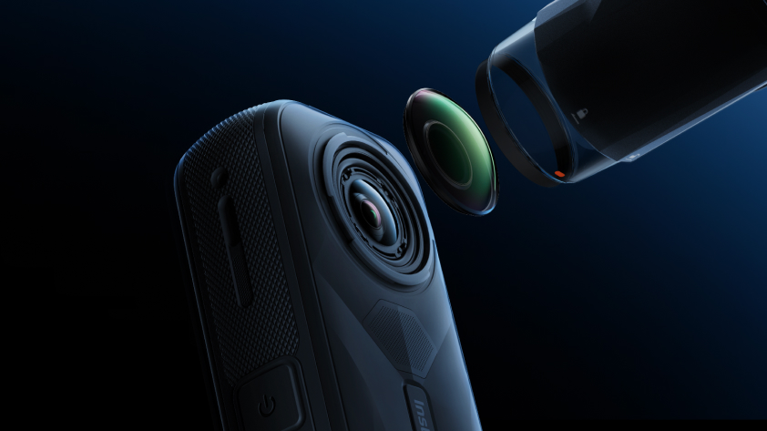

Les rayures, les chocs, les chutes ? Cela arrive. Mais avec la nouvelle Insta360 X5, fini le stress lié à ces incidents.
Dotée d'objectifs ultra-résistants aux rayures, cette caméra 360° révolutionnaire est la première à offrir des objectifs entièrement remplaçables. Ainsi, même en cas d'accident ou de choc, il vous suffit de remplacer les objectifs sur place pour continuer à filmer.
La X5 a été conçue avec une philosophie simple : si vous l'avez achetée, vous devriez pouvoir la réparer. Pas besoin de l'envoyer en réparation ni de vous embêter avec la paperasse. Remplacez simplement l'objectif et continuez à filmer. C'est pourquoi les nouveaux objectifs remplaçables de l'Insta360 X5 sont incontournables.

Comment cela fonctionne
Remplacer un objectif peut sembler technique, mais avec la X5, c'est étonnamment simple. Voici comment procéder :
Vous aurez besoin du kit de remplacement d'objectif pour l'Insta360 X5, qui contient tous les outils nécessaires, y compris votre précieux objectif de rechange.
  • Préparez un chiffon pour objectif et une lingette. Placez la caméra sous le chiffon.
  • Retirez la bague de l'objectif en alignant le marqueur orange sur l'outil de retrait avec la marque blanche sur l'écran de l'objectif. Vous les trouverez en bas de l'objectif de votre X5. Vous sentirez que cela s'enclenche, tenez la caméra, puis dévissez l'objectif en le tournant dans le sens inverse des aiguilles d'une montre. Retirez la bague et l'anneau de l'objectif devrait se détacher avec l'outil. Facile !
  • Soulevez l'objectif cassé de la caméra à l'aide de l'outil inclus. Vérifiez le joint en caoutchouc, assurez-vous qu'il est propre et bien en place pour maintenir l'étanchéité. Ensuite, utilisez la lingette nettoyante ou le souffleur pour objectif afin de vous assurer qu'aucun débris ne reste à l'intérieur.
  • Ouvrez le boîtier du nouvel objectif et utilisez la ventouse incluse (n'utilisez pas vos doigts !) pour le placer sur votre X5. Utilisez ensuite l'outil de retrait d'objectif d'origine pour tourner dans le sens des aiguilles d'une montre avec la ventouse incluse. Une fois satisfait de son positionnement, retirez délicatement la ventouse.
  • Enfin, effectuez un calibrage d'assemblage des images sur votre X5 (Paramètres > Calibrage de l'assemblage). Vous devrez tendre le bras à la hauteur de l'épaule, avec un objectif orienté vers le haut. Cela prend environ 10 secondes.
