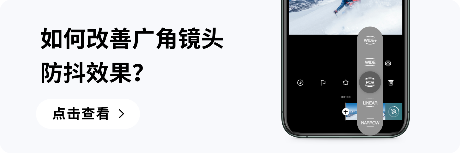

5. 如何改善广角镜头防抖效果?
*ONE R的超级防抖效果需在App或Studio里预览,ONE R相机里暂不支持。
ONE R广角镜头为了尽可能保留好的画质,相机会默认将视场角(FOV)设置成超广角。若您想获得更好的视频防抖效果或减少画面畸变,可尝试调小视频视场角(FOV)。
步骤:将ONE R与手机连接,在相册里打开视频,进入播放页,即可在右下方切换视场角(FOV):点击可切换“ULTRA(超广角)”、“WIDE(广角)”、“LINEAR(线性)”、“NARROW(窄视角)”,30fps(16:9)的普通广角视频还支持“POV+(超广角+)”(HDR视频除外)。视场角越小,视频防抖效果越好,同时画面畸变越少(线性和窄视角模式下没有画面畸变)。
